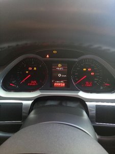

    Audi A6 C6 3.0 TDI ASB

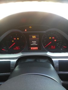

    Я извиняюсь что не так выложил ошибки, позже напишу .

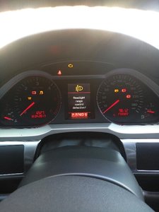

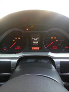

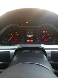

    У тебя пропадает связь с эбу двигателем, по этому светится гирлянда на приборке.
    Либо шину данных что то вешает, либо проблемы с эбу двигателя или питанием на нем.

    Под капотом смотрел ЭБУ приоткрыл крышку где он стоит думал может там вода, там сухо и чисто, дальше не лез.

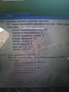

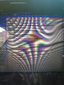

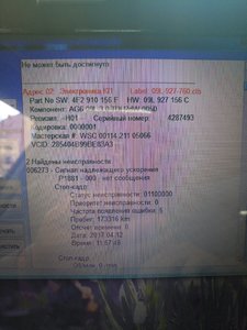

    1. Електроника КП
    049408блок управления двигателя
    U0100-000 нет связи непостоянно.
    006273сигнал надлежащего ускорения
    Р1881-000- нет сообщения непостоянно.
    2. Електроника тормозной системы
    02083сообщение для запроса замедления
    004нет сигнала связи непостоянно
    18055 проверить кодирование модификации блоков управление трансмиссии
    Р1647-004- непостоянно.
    3. Управление АКБ
    01299диагностический интерфейс шин данных-J533
    004нет сигнала связи непостоянно.

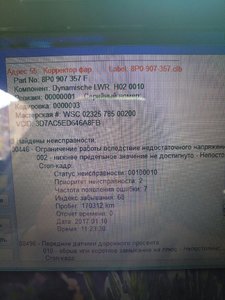

    И ошибка одна и таже по блокам:
    4.Електроника стояночный тормоз.
    5.Корректор фар.
    6.Блок управления борт сети 2.
    7.Центральный модуль систем комфорта.
    8.Диагностический интерфейс шин данных.
    9Комбинация приборов.
    01314блок управления двигателя
    004-нет сигнала связи непостоянно.
