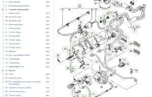

    А в чем отличия этих бошей? Каталог выдает 2 артикула:
    Bosch 0 281 002 854
    Bosch 281002854
  2. Андрик78
    Андрик78 Старожил
    22 июн 2012
    20.388
    Q5
    А этот откуда? Мне такого не предлагает емекс...
    Только этот -
    VAG 057 130 764 F - 23 374 ₽ :rolleyes:
  3. Андрик78
    Андрик78 Старожил
    22 июн 2012
    20.388
    Q5
    Так это датчик давления. На картинке - поз. №3
    Ты о нем? Или все-таки редукционный клапан?

    Правильно,позиция 4,я когда кликал случайно в позицию 3 нажал(экран маленький) и показало цену датчика.А речь про клапан ведем.Извини.)))Он сейчас 11 тыс Бошевский стоит.
