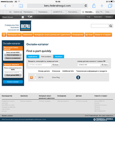

    а чем БОШ плох по 500р ?

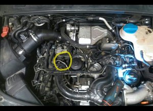

    похоже от штока вихревых заслонок..

    Я цен на Бош таких не видел.(((

    Ну вот и шнур...

    684рубля сегодня ,512 руб через неделю.На тот момент я смотрел Был NGK самым дешевым 606 руб против 680 Бош со сроком 1 день.

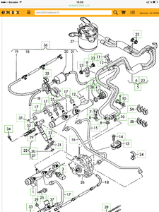

    #3669 fima76, 10 фев 2017
    Клапан под замену,Петр говорил эта хрень подводит в самый не подходящий момент.Он возит его с собой в запасе.
    Номер 4 на картинке.Но сначала разъем на него проверь,мало ли.

  10. Speak
    Speak Живу я здесь
    31 янв 2013
    1.106
    Нижегородская обл.
    БМВ
    Понял. Надо разобирать.

    Как его проверить?

    Если при запуске перепускает топливо, то неисправен.

    Этот мотор встает по причине обрыва ремня ТНВД или из за этого клапана.Да и слова Петра как то в голове отложились.Черкани Раткову,может что посоветует как технично заменить его.Там давление нужно стравить возможно,я не менял,не скажу

    Не, я про разъем...
    Ну, или как проверить клапан?)
    Я, если честно в шоке от цены оригинала - 23 рублика:cry: Бош в два раза дешевле. Если Бош на замену брать?

    В оригинале Бош.Я по каталогу смотрел и уже мониторил на предмет покупки в прозапас.

    059 130 758 E -этот 6500 стоит
