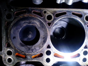

    В моторе до меня уже побывала рука человека, башмаки на натяжителях стоят свеженькие, все было собрано на обильном количестве герметика устал защищать, и т.к. следы этого герметика наблюдаются везде (от поддона до крышек гбц) то либо капитал или либо меняли блок - это моё мнение, а там ХЗ IMG_20170208_103203.jpg
    Вот этот поршень в с нагаром, остальные чистые

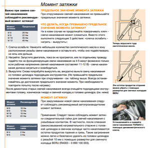

    Если свечам 300тыс, то их менять нужно, НО откручивать только на ВИБРО машинке с динамометром. Есть в некоторых серисах...Она откручивает свечи с любым пробегом

    Ну не пугайте людей. Я менял перед зимой все свечи, пробег 210ккм CDYA (в оригинале ВАГ БЕРУ стояли, БЕРУ на замену и поставил). Тоже переживал, что будут проблемы, но всё отлично открутилось по мануалу. Откручивая динамометрическим ключом на теплом двигателе.
