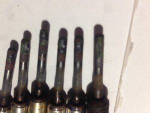

    да мотор теплый был. так не поймешь..(в любом случае хорошо заведется). эт с утра посмотрю (ток морозы спали -10)..
  2. Тубабу
    Тубабу Живу я здесь
    8 ноя 2012
    3.580
    А6 3 TDI квак 08
    Мда свечи под уставшие, кончики должны быть серыми. Медной смазкой мазать не обязательно

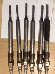

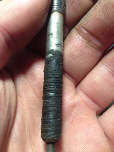

  3. СЛАВИК 21
    СЛАВИК 21 Живу я здесь
    24 июл 2014
    4.304
    АУДИ Q7 3,0TDI
    да когда 1 раз я менял еще то туго выкручивались, возможно кто менял то постарался затянуть их..да и так начитался про закисшие свечи...вот и намазал)))... кстати ту что в ГАМНЕ. то на холодную я б не выкрутил..застывает эта фигня на ней и как камень..а при нагреве то размягчается..(Р.С а в дырочку свечного колодца что можно увидеть? (поршень ?)...а то когда фонариком светил то чет блестело там)

    Это уже перебор, ещё чуть чуть свеча ломается и кусочки летят в цилиндр. Свеча это расходник меняем каждые 50тыс !!!
