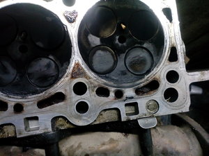

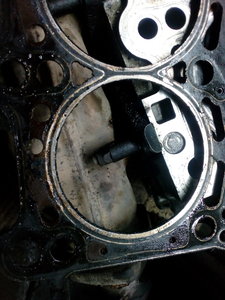

    ну вот заменил я свечи себе))) .. думаю уже все на подходе были..а на (2 цилиндре) вообще какоето ГАМНО намотанно чет так и не понял что это я..(что то черное.и пахнет,как микросхемой горелой чтоль.мазал резьбы свечей медной пастой, но столько намазать не мог,вроде в трезвом виде делал все :eek::rolleyes::dead:)..

    вот фото непонятной свечи и всех остальных (жала уже сморщились на них)
