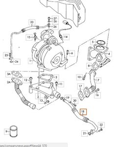

    Дело такое менял на прошлой неделе масло ну и как полагается пока машина на подъемнике и без защиты я полез с инспекцией на всяческие отклонения от нормы под машину. И тут гляжу на соединении двигла и коробаса маслице присутствует но не капает. Далее я его понюхал и полизал;) вроде как моторное, далее по следам течи оказалось что течет с верху с лева почти под головой там уже все подзарости успело (маслом и грязью) но с виду кажется что сочится там из под патрубка от турбины (на фото отмечен).
    Вопрос было ли такое у кого?
    можно ли вылечить новыми уплотнительными колечками?
    Можно ли поменять колечки не откручивая много всего (турбина, подрамник и так далее)?
    А может это и не оттуда сочится? (может есть такая болезнь и про неё давно расписано но честно говоря я не нашел)

    На фото разве 3.0 тди ?
  8. -AS-
    -AS- Участник форума
    5 авг 2011
    288
    А6C6 3.0 TDI Q 05г
    на фото турбина 3.0 TDI и та самая трубка.

    АС, кЁрхером и химией помой под турбиной и потом каждый день наблюдай. Работа объёмная, лезть туда не будучи уверенным хоть не много, не стоит.

    в принципе к этому и пришли с парнями в сервисе. Но я хотел бы узнать можно ли открутить этот патрубок без снятия турбины. С низу в принципе можно попробывать открутить его от блока если на подъемнике и руки не толстые.
    Мне интересно делал так кто или нет. А то в теории вроде может получиться а на деле потеряешь пол дня и ни хрена не сделаешь, и в итоге будешь снимать турбу и плеваться что с этого и надо было начинать
