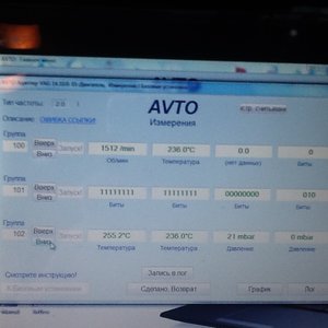

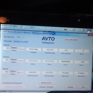

    Запустил еще раз

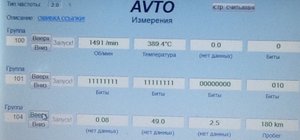

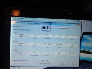

    104 группа 1 окно 0.08
    Видимо на улице в -14 мне по человечески не прожеч.Сейчас и до 500 градусов перед сажевым не достигло.Буду заморачиваться искать гараж.
  3. fima76
    fima76 Живу я здесь
    2 июн 2012
    3.107
    A6 Avant 2,7BPP07г

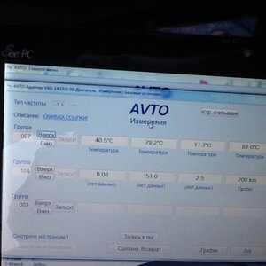

    Заканчивается у меня сообщением в 101 группе 3 окно 00000001
    104 группа 0.08 50 2,5

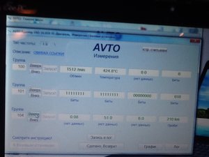

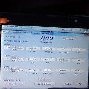

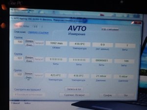

    И в последний раз даже до 500 не нагрелось.
    Перед прерывом вот так было.
      59,4 КБ
      24
  5. fima76
    fima76 Живу я здесь
    2 июн 2012
    3.107
    A6 Avant 2,7BPP07г

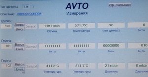

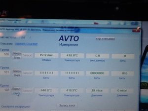

    Все вроде верно,только в стадии разогрева у меня нагрелось до 249,8 а после быстро начало набираться до почти 500.Такие цифры какие ты пишешь 600-640 я видел только летом.Значит дело в окружающей температуре воздуха.Сегодня буду искать теплый бокс.

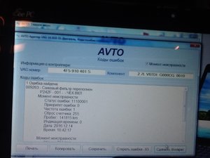

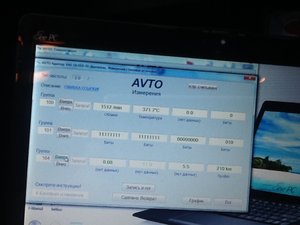

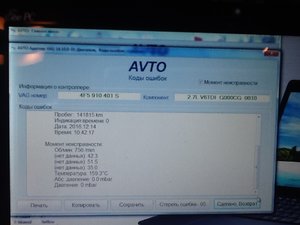

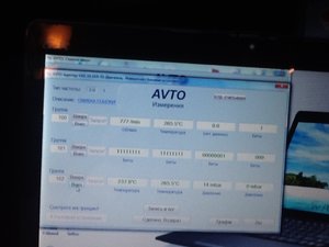

    Короче ничего не выходит.вот хронология.

    Спасибо всем!Доехал до Петра Раткова,помог снять блокировку.Игорь,спасибо за наставления!

    Как объяснил Петр,я его прожег но система заблокировала из за достижения предельного значения.Он прописал фильтр как новый.И все отлично.
