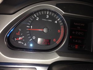

    привет.. температура держится так это норм или как? (летом ровно 90)..

    тест приборки делал?
    У меня ровно на 90 стоит что летом что зимой

    так вместо литров сними время поездки

    поездка примерно час..из них пол часа в *пробистом* движении и пол часа нормальном движении...стрелка стояла одинаково..

    через шнур. смотрел (правда другое) одним глазом глянул было 85гр

    за час езды у меня точно 90 ровно и держится при сегодняшних -8.Вот на прошлой неделе в -15 ,за час в пробке чуть ниже стало.

    термостат? летом ровно 90.. щас так вот. и не падает при езде.и на хх.. мож ЕГР удален и поэтому не греется больше ?

    На холостых, температура опускается на прогретой машине, если стоять минут 10. За окном -8. Дизель все таки.

    у меня как прогреется до этого обозначения так и стоит..климат на 21гр стоит в *авто* режиме
