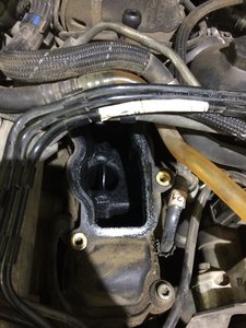

    Солидарен. Попшикал - жижа, а то и пласты вот этого, чего там есть, поползли в горшки. Прямо-таки экстремальный ремонт.
  2. orean
    orean Участник форума
    3 окт 2016
    287
    AUDI A6 C6 3.0TDI
    Да я уж понял, что это он зря там решил поковыряться.. Чуть не умер там, чесслово)))
    Больше не пущу)
  3. Melkon&Ratkov
    25 фев 2014
    8.212
    Если кусок кокса оторвавшийся при такой "мойке" попадает под клапан с очень большой вероятностью поршень достанет до него ... А дальше как повезёт .
