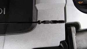

    Спешу поделиться. Таки добился того, что на щупе уровень нормально видно.
    Спросите - как ? А "отсосал" 500мл, аднака, банально перелив, как я понимаю.
    Теперь в 100% случав выглядит как на фотке - отлично видна граница - хочь на горячую, хочь на холодную.
    При том, что и сервис мне знаком уже 10+ лет, и до замены, после покупки, тоже весь щуп (ну не прям весь, до верха, конечно, но Вы поняли) в масле был... И при замене залили 7.7-7.8 литра, с двух банок мне стакан остался на долив.

    Всё правильно, у меня так же.
