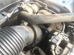

    Иногда, при езде на малой скорости (10-40 км/ч), при нажатии на педаль газа таким образом, чтобы гидротрансформатор крутился "внатяжку" (не переключаясь на следующую передачу, не знаю как обьяснить, блин) — примерно 10% падали — двигатель начинает очень громко работать — как будто шумоизоляция моторного щита моментально исчезла (начинает работать как бульдозер т-170 :-D ). Стоит чуть поднажать на педаль — все становится тихо, как и обычно. Бывает такое редко. Пытаюсь спровоцировать — не получается. Обычно появляется , как мне кажется, на холодном двигателе. Хотя, однажды на трассе пришлось замедлится и на прогретом получилось такое.
    Что может быть? Или штатная работа двс?

    Спасибо, на тему подписался. Но пока там проблему не вычислили. По обстоятельствам появления - оно — но звук далеко не металлический :)
    Ещё вчера обнаружил такой подарок — пластиковая штука, к которой подходит, как я понял, шланг вентиляции картера, вся в масляном налёте. Потом увидел, что там болтов вообще нет — держится только на резиновой втулке и гофре от возд. Фильтра(видимо, сервисники, когда лампочку меняли — забыли закрутить... Поэтому всё пытаюсь делать сам, если позволяют обстоятельства)
    Фото прикладываю. Пока закрутил на один болт м6 из ближайшего магазина. Нижний прикручу вечером, а то не добраться, рррр.
    Теперь у меня паранойя, что пыли в турбу насосало, пусть там и стоит прокладка резиновая.

    Пока не ставь второй болт. Налет весь вымой средством типа карб-клинера. Купи и поменяй на новую - резиновую прокладку демпфера пульсаций + сверху на трубку системы ВКГ дополнительно хомут одень и обожми.
    Эта тема обсуждалась в ветке по Q7. http://www.audi-club.ru/index.php?threads/maslo-vokrug-vxoda-v-turbinu-3-0-bug.432996/
    Прокладка типа модернизированная ставится, у меня на фото - старая, новую не сфоткал, она сделана типа елочкой в отличие от старой. Номер ее: 059129193C. Не дешевая стала. Я покупал еще в прошлом году, тогда вдвое дешевле почти была.

    Понял, спасибо за подробное объяснение!
