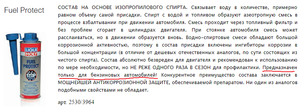

    На дорестайле нужно раз в 3 месяца сливать воду через сливное отверстие (высасывать шприцом)
    лучше брать фильтры этих марок

    вот это владельцам дизелей категорически противопоказано

    у этого производителя аллергия на устрицы:) Антилед.png

    #3111 sonic_a4, 4 сен 2016
    quattrosens, для понимания: 2 года назад у LM этот продукт так же был бензин/дизель и не надейтесь, что у Bardahl этот продукт принципиально отличается по составу:hi:
    читаем http://forum.liquimoly.ru/index.php?/topic/17006-toplivnaya-prisadka-antiled liqui-moly 3964/, обращаем внимание, что в январе они не при делах, а в октябре не рекомендуют лить это в дизель, думаете они изменили свое мнение после одного- двух насосов?

    вода в баках дизелей особая, не такая как у бензиновых:)

    Однозначно. Средства для связывания другие и температура.

    здесь выше Bardahl привели в пример, смотрим
    LM: LM-antiled.png
    Bardahl:
    Из таблицы видно, что ">50" это от 82,5% до 95%. Так что просто разные этикетки. Просто один (LM) уже выяснил, что небезопасно.
