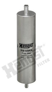

    Что такое нормальный топливный ДИЗЕЛЬНЫЙ фильтр
    Начиная с А6 рестайла нет марки топливного фильтра которая не пропускает через себя воду. Виновата сама конструкция...
    Разберём на примере этого фильтра какой -же недочёт в этой конструкции... Если в нём появляется вода-конденсат то при наклоне фильтра она сливается в ТНВД
    Вылечить это недочёт ВАГа очень просто нужно поставить фильтр грубой очиски ВОДООТСТОЙНИК ДО основного фильтра, держащего 5 бар типа этого Фильтр грубой очистки ФГО-1

    был бы маленький такой отстойник.чтоб под капотом его вкорячить..а то таую бандуру не приспособить некуда

    А на рестайле топливный фильтр под днищем машины, как у А4В8 ?
  13. andrey525
    andrey525 Живу я здесь
    23 авг 2013
    1.276
    Q7 TDI MY19
    под капотом

    Если поискать то можно найти фильтр поменьше, главное проверить его давлением воздуха в 10бар

    20.388
    Q5
    Не, Андрей, это я не про свою сейчас )) Это я к картинке от Дмитрия, которая выше. Там цилиндрический фильтр, который горизонтально устанавливается.

    я имел в виду не цилиндрический.
    про цилиндрический, который горизонтально - не знаю.
  20. Андрик78
    Андрик78 Старожил
    22 июн 2012
    20.388
    Q5
    На двухлитровом ТДИ САНА - такой.
