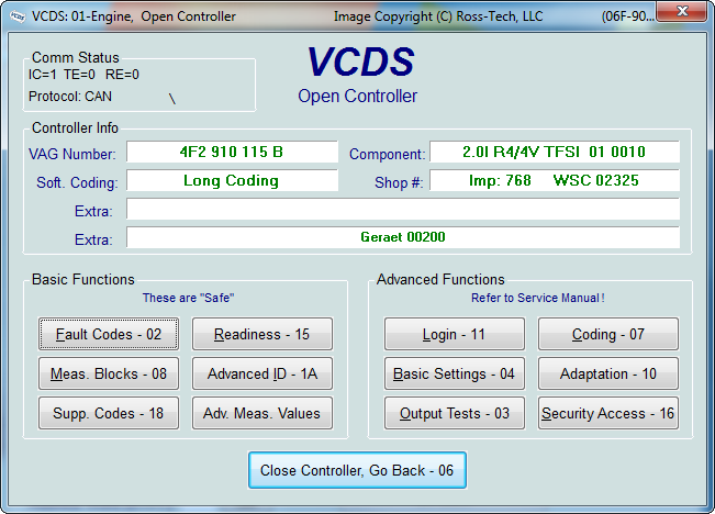

    Вообще надо по сопротивлению проверять, я помню тоже в гараж приехал, достали свечу подключили она накалилась, поставили назад.
    Но ошибка всё равно была пока свечу не поменял, вообще можно диагностикой их проверять, там что то вроде Glow Plug Relay есть тест в блоке мотора.
    Если сбросить ошибку и запустить Glow Plug Relay тест то ошибка появится.

    Свечу менял на новую ошибка не пропала((( А где запустить Glow Plug Relay?
    Как я и подумал был глюк из-за севшего аккума (поэтому и включались вентиляторы и включался накал свечей), сегодня как зарядил аккум вентиляторы не включались и при проверки свечи накаливаться не стали включаться

    Ну вот тут есть Output Test и там нажимал [Next] пока не дошёл до Glow Plug Relay, и немного подождал, после этого появлялась ошибка.
    Нo перед этим я сбрасывал ошибку.
