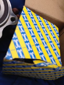

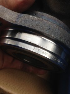

    все..подшипник заменил..купил СНР..(а в коробке лежал СКФ, а он на 500р дороже посути, приятный подгон)..

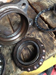

  9. СЛАВИК 21
    СЛАВИК 21 Живу я здесь
    24 июл 2014
    4.304
    АУДИ Q7 3,0TDI

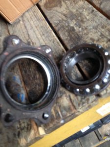

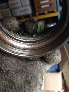

    вот фото моего нового и старого подшипника..старый 1 половина в хорошем состоянии (смазка чистая,рабочая поверхность блестит, без раковин) 2 половина, внутренняя ( смазка сгоревшая какаято.задубела..все коричневое,и раковины достаточно глубокие в обойме)

  10. quattrosens
    quattrosens Старожил
    21 сен 2010
    17.162
    Франция
    Програмированное старение подшипника за счёт применения некачественной смазки ....и недостаточного её количества ..... знакомо.....
  11. СЛАВИК 21
    24 июл 2014
    4.304
    АУДИ Q7 3,0TDI
    ну програмированое или нет хз..проехал 300тыс он..да и смазки там достаточно..скорее всего просто пришла пора ему
  12. RRomario
    RRomario Старожил
    17 янв 2010
    8.499
    Allroad 3,0TDI '09
    Дим, они нормально ходят, если оригинальные. Я первый раз про них вспомнил на пробеге около 150К. И то, сам себе злобный буратино, в яму саданулся.
    А вот неоригинал точно соответствует твоему описанию со старением и качеством смазки, ибо поставил неоригинал и они отходили меньше 80К.

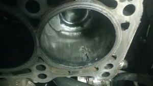

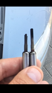

  13. korneevdude
    korneevdude Новичок
    5 май 2016
    5

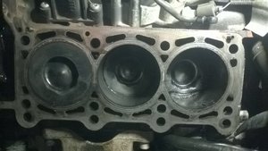

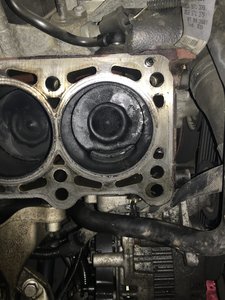

    Добрый вечер! Не так давно стал владельцем Audi A6 avant 2.7tdi 140kw quattro s-line (пробег 190 000 км) двигатель CANC. От машины в восторге, нравится всё начиная от внешнего вида, заканчивая управляемостью и качеством исполнения деталей. Выбирал машину долго, пересмотрел много экземпляров, и остановился именно на этом. Не смотря на то что эта машина была одна из самых дорогих. Подкупило то что обслуживалась у официалов на Ауди, и хозяин внушал доверие.
    Но так вышло что радоваться машиной пришлось не долго. На 18тый день владения машиной, в общей сложности проехав около 1300 км случилось следующее.
    Двигаясь по шоссе на высокой скорости в двигателе резко пропала тяга, появилась ненормальная вибрация от двигателя, замигали лампы check engine. Я остановился. Двигатель работал с очень сильной вибрацией, и заглох. Подождав секунд 30, я его завёл, но работа мотора была очень не стабильная, по кузову шла вибрация, и на приборной панели горели индикаторы о проблеме (спиралька + экранчик нарисовал DPF фильтр и на чистом немецком написал что он забит). Я заглушил двигатель, позвонил знакомому механику, и он сказал отбуксировать автомобиль в сервис не далее 50 км, со скоростью не более 50км/час, что я и сделал.
    Автомобиль доставили в сервис, где мы с моим знакомым мастером подключили компьютер и проверили показания работы двигателя. Не смотря на мои предосторежения о том что такая работа двигателя может ему навредить, он ответил что уже хуже не будет, завёл, и снял показания работы форсунок по группам:
    13 5.22 -1.74 -5.08 mg/str
    14 4.24 -0.75 -2.68 mg/str
    72 6,0 11,0 10,0 ms
    73 16,0 11,0 5,0 ms
    74 13.0 11.0 6.0 ms
    75 11.0 6.0 11.0 ms
    76 16.0 14.0 18.0 ms
    77 -6.0 0.0 2.0 ms
    Судя по этим данным, мастер сказал что не работает первый цилиндр, форсунки все в норме, кроме 6 цилиндра, он незначительно переливает. Показания 13 и 14 групп показывают что остальные цилиндры пытаются компенсировать неработающий 1-ый цилиндр.
    После чего, предположил что кончик свечи накала мог не выдержать высокой температуры и отвалиться, разрушив двигатель (у мастера уже был такой случай в опыте)
    Далее он замерил компрессию и проверил свечи накала.
    Компрессия на холодную была следующая:
    1 3,7
    2 21,6
    3 21,6
    4 20,9
    5 23,3
    6 21,7
    Выкручивание свечей подтвердило что в первом цилиндре кусочек отвалился и нанёс повреждения двигателю. Фото свечай прикрепляю.
    Сказали, что окончательный вердикт можно вынести только после снятия головки двигателя, что и было сделано.
    Фото прилагаю.
    Моторист который снял головку двигателя утверждает что виноваты форсунки, так как они долгое время "переливали" и из-за этого температура в камере сгорания была значительно выше нормальной. Из-за этого свеча не выдержала и откололась.
    На фотографиях видно что сильнее всего повреждён 1-ый цилиндр, но и другие цилиндры с повреждёнными поршнями.
    Очень много читаю этот форум и каких только проблем не видел у людей... но такой ситуации не встречал. Конечно, очень расстроен произошедшим и пока не знаю что делать, так как механик озвучил ориентир ремонта 5000 евро (3000 евро бу блок с реставрированной турбиной, включая работу + 2000 евро за 6 новых форсунок). Если поставить старые - то они теоретически убьют и новый двигатель...
    Сегодня позвонил профессионалу - господину Ratkov-у, (огромное спасибо ему за консультацию!!!) и он подтвердил версию моего механика.
    Теперь ищу новый двигатель, хотел уточнить, какие именно мне подойдут. Искать именно CANC или можно всё что начинается с CAN-?
    Есть ли смысл рискнуть и купить в Германии собранный двигатель, с турбиной и форсами или есть смысл ковыряться и корчить с мастером бу с пробегом 200тыс?
    И если покупать форсы, то какие подойдут? На моих старых написано: 059 130 277BE 090225 00142 AB5DEUW E64 0445116 023 1372

  14. СЛАВИК 21
    24 июл 2014
    4.304
    АУДИ Q7 3,0TDI
    на фото центральные углубления поршней не ровные эт так форсами проточило ссущими или что?
  15. igor33
    igor33 Заблокирован
    19 июн 2010
    19.979
    А6/С6 3.0i Q 05
    Проверь IMA и ISA топливные коррекции - правильно ли прописаны форсунки по цилиндрам.
    Коды в каналах адаптаций должны соответствовать кодам на соответствующих форсунках.
  16. korneevdude
    korneevdude Новичок
    5 май 2016
    5
    спасибо за совет. Попробую разобраться как это и что это, переговорю с мастером.
    Значит ли это что ошибка может быть в том как прописаны форсунки, а не в ним самих?
  17. igor33
    igor33 Заблокирован
    19 июн 2010
    19.979
    А6/С6 3.0i Q 05
    Да, это имеет значение.
    Про форсунку шестого цилиндра - бред. Нет никаких данных для таких выводов.
