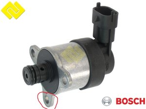

    Нет все-таки это было совпадение, сегодня проблема вернулась.Придется снимать тнвд и менять клапан, ну ни как не получается подлезть к нижнему винту этого клапана без снятия насоса.

    на bmk нужно снять впускной коллектор , насос тнвд остаётся на месте !

    Может тогда у меня руки не из того места растут, но я ни как не могу подлезть к винту, обозначенному на картинки красным.

    Правый коллектор сними и все наладится .

    Понял, спасибо большое, так и буду делать :)
