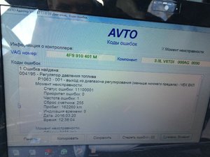

    Прочитал тему, но своей ошибки не нашёл.
    Заводим машину - ошибок нет. Поехали - при первом подхвате турбины загорается спираль и моргает. Машина едет, но турбокомпрессор не включается.
    Ошибки:
      98,9 КБ
      110
  14. 0n0t0le
    0n0t0le Живу я здесь
    12 мар 2010
    2.682
    Низкое давление топлива. Именно об этой проблеме последние 60 постов. Ты бы следующую страничку то со значениями с экрана ноута показала.

    Пожалуйста
      86,5 КБ
      86
  16. Жека N.N.
    Жека N.N. Нижегородец
    2 ноя 2008
    2.266
    Нижегородская обл.
    A6 Allroud 3.0 TDI 2020
    Показала...
    Вы за 60 постов поняли что фишку надо посмотреть на насосе под днищем.
    А у меня нет там насоса, единственное склоняюсь к перекачивающему насосу...

    А6 3 TDI квак 08
    Проверка форсунок на герметичность. Да и тф не мешало бы заменить. Потом все остальное.

    Прочитай выше и не мучай машину. Лучше не станет.
    Меряй слив в обратку с форсунок.
