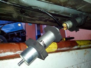

    Итак, с насоса в баке льет нормально. Но прикол в том, что под днищем, в районе переднего пассажира, на топливной магистрале мы нашли какую-то баклаху с оплавленной фишкой. Wtf?!

    АУДИ Q7 3,0TDI
    че за баклаха? фотку кинь

    А6:2,8;1,8Т;3,0тди, 2Q7 3,0TDI BUG, VW POLO 1,4DSG
    Так это и есть подкачивающий насос

    #2792 Андрик78, 15 мар 2016
    Очень похоже. На А4В8 2.0 тди там он и был.
    Такая, как здесь? Перед фильтром?

    Такая. Под днищем. И в баке насос. Не многовато ли?) в общем этот нижний устал похоже. Может его упразднить?

    Так похоже, что он сейчас и упразднен как раз:shock:

    Проверяй его, он выдавать не менее 4, 5 бар давать должен.

    тесболее если на нем фишка сплавилась. мож коротит он? или контакт окислен на фишке

    Да чего его проверять. Из него тонкой струйкой течет, и то это скорее всего тот что в баке качает. Фишка вся оплавлена. В помойку его. Ну или попробовать фишку восстновить и запустить, может оживет. Как вариант вода попала, замерз, фишка оплавилась..

    Ну он определенно сейчас мешает. Из бака подающий льет хорошо, а после этого тонкая струйка.

    4F0906089C - Насос топливный. В экзистах в р-не 20-ки цена... Может, реанимировать есть шанс, если только фишка питания подгорела?))
