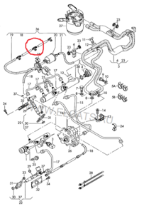

  14. vitsan
    vitsan Живу я здесь
    28 авг 2011
    1.995
    Омская обл.
    А4/B7 3.0 TDI
    Парни может кто менял обратку и старая осталась валяться в гараже, нужна часть которая выделена на рисунке, или может кто знает есть какие ремкомплекты
