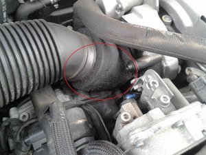

    Сейчас грязи намного меньше, практически нет. Но все равно, за 10 тыс км, что проехал с тех пор, начинает потихоньку появляться. Еще я купил прокладку 059 129 193 C Весной заменю её. И поставлю хороший хомут на верхний тонкий патрубок.

    Я конечно буду рад за вас, если ваша проблема решится установкой новой прокладки или установкой хомута, главное чтоб не получилось как у меня "замена маслоотделителя" у меня стоит хомут на этом патрубке и не сильно он пател на вид он выглядел лучше чем у wapster,зато все масло было в кульках. А судя по году машинки 2006 то мембране там уже конец, как я понял она ходит 10 лет максимум

    Подскажите еще раз пожалуйста, какие симптомы у Вас были из-за того что в патрубке до интеркуллера стояло масло и лед? Были ошибки по турбине?

    Какой расход масла у тебя был от замены до замены?

    Расход грамм 500 был на 10 т.км.
