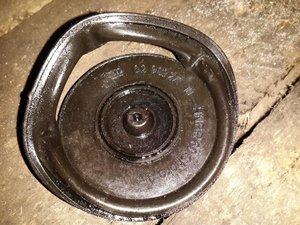

    Всем привет парни вот и моя проблема с мембраной в маслоотделителе, ни кто ничего не предумывал (колхозил), из-за это копеечной мембранки менять весь маслоотделитель который стоит 10 т.р. жаба душит

    Бесполезное занятие.
    Вот и ответ. ТННД активны только с момента включения стартера и далее, либо активизация с помощью шнурка.

    A6 4F 2.7 TDI 2008
    Покупай новый и забудешь ровно на десять лет.
