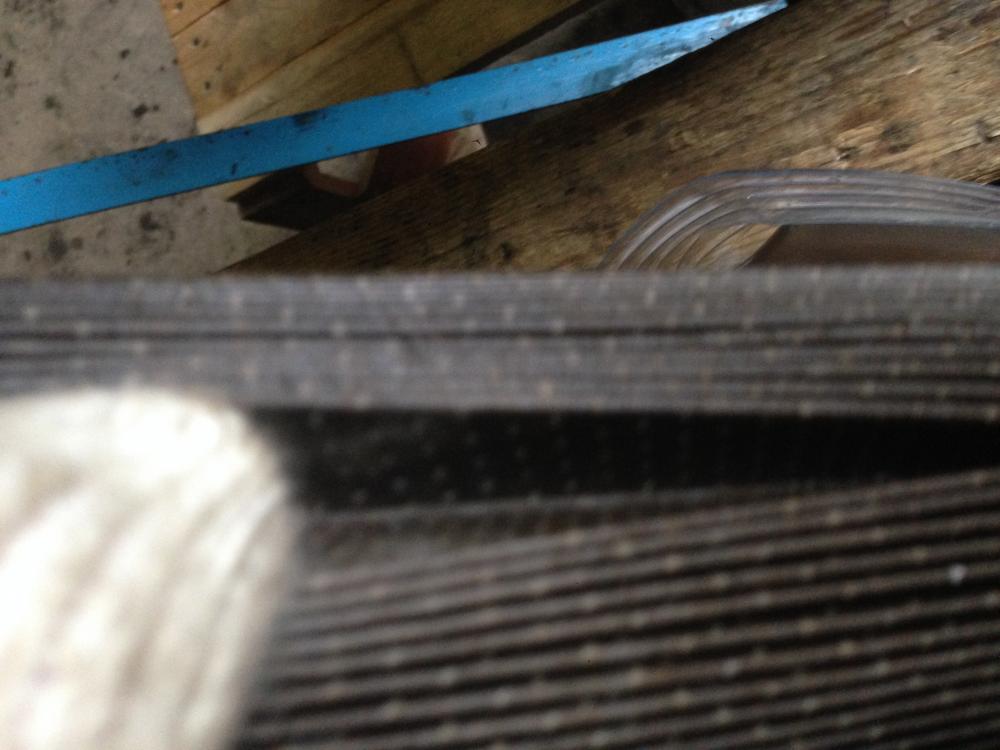

  11. СЛАВИК 21
    СЛАВИК 21 Живу я здесь
    24 июл 2014
    4.304
    АУДИ Q7 3,0TDI

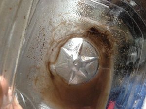

    вот фотки моего топливного фильтра
      84,9 КБ
      97
      96,3 КБ
      102
      68 КБ
      95

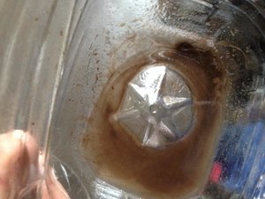

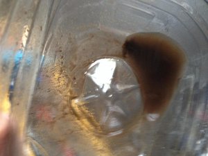

  12. СЛАВИК 21
    24 июл 2014
    4.304
    АУДИ Q7 3,0TDI

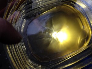

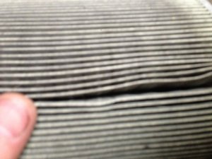

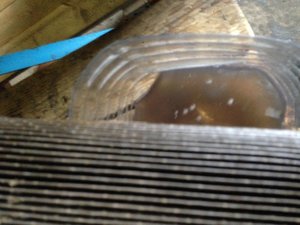

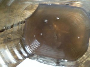

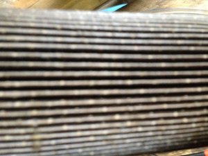

    вот содержимое фильтра воды нет. парафина нет
      70,5 КБ
      94
      75,1 КБ
      93
      69,8 КБ
      89
      93,2 КБ
      88
      102,3 КБ
      85

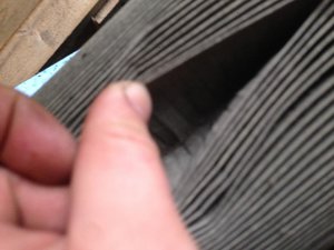

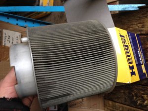

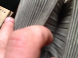

  13. СЛАВИК 21
    24 июл 2014
    4.304
    АУДИ Q7 3,0TDI
    вот воздухан за 13000км

    А разрезать можно и сфоткать внутри ?
    Это покажет качество фильтра
