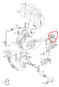

    Ты меня маленько не понял у меня сечет причем хорошо так где в турбину поступают выхлопные газы, при замене турбины я туда поставил новую прокладку но затем пришлось еще раз снимать турбину чтоб снять кат и я думал что можно эту прокладку поставить еще раз да и под рукой их нет только заказывать поставил и от туда теперь нормально так сечет получается что не все выхлопные газы поступают в турбину

    С прокладкой не парся, не в ней дело, её можно ставить и 10раз без проблем, если через прокладку газы секут то во первых это слышно, погазовав на месте, а во вторых это видно, т.к. всё вокруг загажено копотью...

    в том то и дело что хана ей я туда руку вставлю от туда херачит будь здоров поэтому заказал новую
    Причем брал оригинал и сейчас снова заказал оригинал получается что одноразовая она

    Ну тогда меняй её , и в добавок я бы обработал плоскости прилягания турбины и тройника на плите наклеив на неё наждачку, возможно что дело не в прокладке а в искривленных плоскостях......

    не понял тебя как это наклеить наждачку и что с не потом делать, я старую прокладку (кольцо) зубилом оттуда выбивал
    Блин на работе не внимательно читаю, понял я тебя про плиту и наждачку
