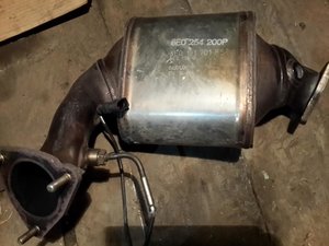

    как будешь высылать пиво? и если не сложно скажи пожалуйста что с ней делать после того как я его выпотрошу?

  3. quattrosens
    quattrosens Старожил
    21 сен 2010
    17.156
    Франция
    Уважаемый, то что вы считаете датчиком лямбда на самом деле датчик температуры выхлопных газов.....:hi:
  4. melkon
    melkon Суровый диагност
    21 сен 2005
    27.089
    Touareg CR 3.0TDI
    Твое рвение достойно похвалы :lol:
    Могу тебя поздравить !
    Во первых то что у тебя нет сажевого кто тебе сказал ?
    Во вторых вот тебе номер того что воткнуто тебе в трубу 059906088H\G
    сам посмотри что это такое :hi:
  5. vitsan
    vitsan Живу я здесь
    28 авг 2011
    1.995
    Омская обл.
    А4/B7 3.0 TDI
    если так то спасибо большое за разъяснение, вопрос почему он есть не у всех? и значит можно тупо выбить внутренности и все будет ОК?
  6. vitsan
    vitsan Живу я здесь
    28 авг 2011
    1.995
    Омская обл.
    А4/B7 3.0 TDI
    если ты видел то, что я писал выше это была выписка из VIN и там написано подготовка к сажевому фильтру, то есть его нет или есть еще какая то заковырка? но трубок к следующей банке точно не какие не подходят
    И еще вопрос почему этого датчика нет на схеме которую выложил ты и она есть на схеме которую выкладывал я?
    и этот датчик не заглючит после того как я выбью кат?

  11. Ratkov
    Ratkov Старожил
    22 май 2008
    9.835
    A6 4F 2.7 TDI 2008
    Версия ПО - 8E0910401F
    Сажевого фильтра нет.
    Датчик температуры, который на фото - не активирован.
    По выхлопу активированы только:
    Датчик температуры перед турбонагнетателем,
    Датчик кислорода перед катализатором.

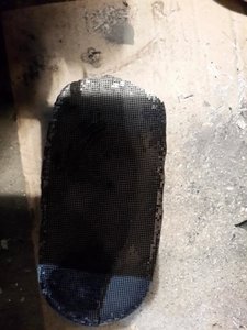

  12. vitsan
    vitsan Живу я здесь
    28 авг 2011
    1.995
    Омская обл.
    А4/B7 3.0 TDI
    спасибо большое за разъяснение, уже вытрехнул кат (кажется зря он на просвет светится) сделал опресовку все нормально не где не шипит, что остается ехать только к дилеру чтоб сделал адаптацию сервопривода турбины? больше не знаю куда копать как справится с ошибкой
