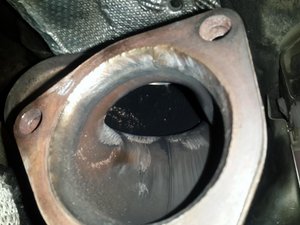

    Воздушный фильтр новый, а может это быть из-за забитого катализатора? И если выбивать кат, что делать со второй лямбдой?
    Выглядит он как то так
      74,4 КБ
      135

    в эту сторону в самую последнюю очередь буду смотреть, сейчас выбью кат, потому что как я писал раньше такая же ошибка была и на старой турбине где сервопривод не кто не трогал и не каких других ошибок не было, не по одному сервоприводу

    я сегодня пойду в гараж и специально сделаю фотографию катализатора с двумя лямбда зондами, почему на моей машине 2005 года они есть я не знаю, все вопросы к производителю,
    Может у кого есть еще какие мысли по этому поводу?

    Фотографируй желательно так чтобы номер каталожный его виден был ! А мы потом посмеемся вместе когда на датчик это посмотрим . :hi:
