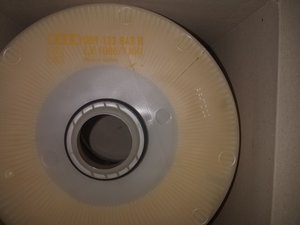

    Всем привет . На предыдущей странице обсуждался разломанный воздушный фильтр - и поэтому решил написать сюда. Заказал к ТО все фильтра в оригинале. У поставщика в другом городе забирал друг, вечером привёз мне и я решил просмотреть их. Возник вопрос к воздушному , по причине брака - наличия трещины в корпусе. Вопрос следующего характера - залить трещину клеем и установить так либо ругаться с поставщиком на предмет замены фильта ? Поставщик от меня находится в 150 км и ехать ради одного фильтра не сильно хочется. у кого какие соображения будут:shock:

    Фильтр в помойку, если уже одна трещина есть то и другие вылезут, а если ошмётки фильтра полетят в турбину то ей придет писец.....имхо

    Можно на сайте продавца оставить сообщение с фотографией фильтра. Объяснить ситуацию. Если не открестятся, заказать у них новый, а этот вернуть.
    Я бы такой не стал устанавливать, может пойти разваливаться и дальше, а может и нет. Ездить, и каждый момент думать, что там у тебя на впуске фильтр треснувший, удовольствия мало, хоть там и сетка стоит перед турбиной.

    На рестайлинге нет сетки.
    Но фильтр лучше поставить другой.
    Цена вопроса не сопоставима с турбиной.

    Спасибо за советы . Фото выслал продавцу на мыло. В понедельник буду решать вопрос о замене. Что то начал разочаровываться в качестве VAG .

    Следов удара на пластике нет. Картон целый - не деформирован. Похоже на заводской брак, а не на повреждения полученные при транспортировке.

    А кто изготовитель? Ваг фильтра не делает, вроде.
