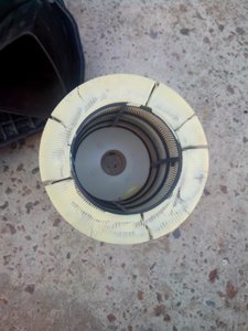

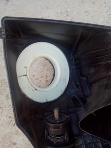

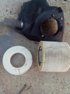

    Водород, как в воду глядел.:ded: В общем, развалилось у меня сие чудо:uhoh:
    Проехал 7.5 тыс после замены, решил снова фильтр поменять, тск, после лета. Залез разобрал, а там вот...Поставил новый UFI, отличное качество и полный комплект, даже тюбик смазки для колечек и инструкция по установке в коробочке:up:
    На фото развалившийся фильтрующий элемент, отчего он так лопнул?:shock:

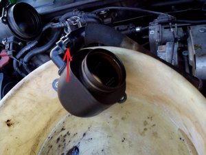

    http://www.audi-club.ru/forum/showpost.php?p=10187850&postcount=1872
    До кучи...
    Заглянул снова в тот район, когда фильтр менял. Потихоньку стало засираться масляными налетом опять(( Видел где-то здесь уже тему с отчетом раньше, но поиском не нашел. Человек менял там некую резиновую прокладку, т.к. родная со временем дубеет и начинает пропускать масло. Интересно, замена этой прокладки решает эту проблему? Кто делал, или в курсе, отпишитесь пожалуйста! Хочу заменить.

    возможно при установке как-то умудрились сломать и не заметили, там резиновое кольцо очень плотно заходит между корпусом и фильтром. возможно передавили, когда вставляли.
    хомут нужен мет -ий, а не пласт -ый.

    Может быть, передавил:shock: Но когда ставил, колечко маслом смазывал, зашло хоть плотно, но без особых усилий. Ещё мысль есть, что он от температуры высокой мог развалиться, ибо пластик стал слишком хрупким, может качество его такое:shock:
    Насчёт хомутов - так там все родное, стоковое, стальные хомуты стоят:nod:. Там закидывает из сопряжения демпфер пульсаций/турбина, и в этом месте находится резиновая прокладка типа втулки, она от времени задубевает и начинает пускать масло. Видел на форуме, что ее менял кто-то из клубней. Хотел узнать, как результат после замены. Так то по любому ее закажу и заменю.
    Вот парт намбер этой штуки: 4F0129193 Ценник кстати, вовсе не гуманный для такой мелочи...

    плохо видно, он что весь потрескался сверху ?
    Это не родной, там вообще нет хомута.

    Вроде того...
    От него верхняя часть (та, что на саморезики прикручивается к корпусу) оторвалась:shock:
