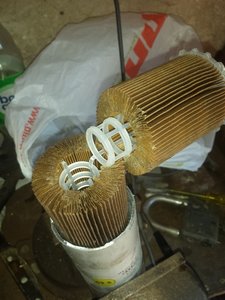

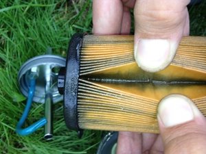

    Реновский фильтр имеет 2 слоя фильтровальной бумаги грубой и тонкой очистки. Расчитан на 2,0dci КР, визуально бумага фильтра (белого цвета) по качеству похожа на качество фильтров от Туарега V10tdi плюс дополнительный слой.
    Я их на разбоке разрезал б.у. специально смотрел, говна остаются на внешнем слое(ях !)
    Цена 45евро, сделан в Австрии идёт с термостатом.
    У меня он стоит на V6 2,5tdi чипованный с 245 л.с./500нм с подпоркой давления топлива в 1,8бар и постоянным мониторингом давления после фильтра уже 150тыс км.
    Меняю каждые 15-20тыс когда при полной мощности упадёт давление более чем на 25%
    Резал много ВАГовских фильтров А6 С5-С6-С7 качество бумаги стрёмное ни в какое сравнение с ним не идёт......
    Да забыл сказать интересный факт белая бумага реновского фильтра с износом чернеет полностью, равномерно тогда как бумага в фильтрах ВАГа чернеет только частями больше всего на углах, то-же почернение на внутренней - чистой части фильтра...знак того что говно пошли сквозь фильтр....фильтр на фото BOSCH 0986450509
    А вот фильтр приведший к поломке ТНВД - оригинал БОШ

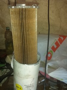

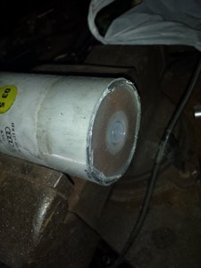

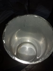

    Меняю все фильтра каждые 10 тысяч и не парюсь о стружке в системе. На днях менял фильтра и распилил ради интереса ваговский топливный фильтр. Ничего криминального не нашёл.

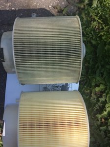

    сравнение воздушного фильтра с новым после 10 тысяч пробега

    Однослойный фильтр, бумага фильтрующего элемента очень среднего качества, такая запросто говна или воду через себя пропустит...имхо

    Нихрена у вас грязи. У меня после 10 тыс почти как новый!
