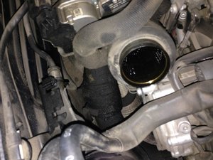

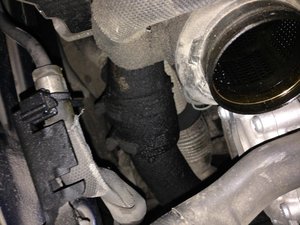

    Здравствуйте ув Ratkov.У меня проблемка с запотеванием патрубка идущего от турбины.Я так понимаю вы в курсе как это исправить?Плиз,напишите пару слов об этом.СПС

    все снять и отмыть, патрубок и хомуты заменить

    Петр,а у вас можно это сделать?
  8. Melkon&Ratkov
    25 фев 2014
    8.692
    Можно .:nod:

    Петр здравствуй ! а номер не скинешь если не затруднит)
  10. Ratkov
    Ratkov Старожил
    22 май 2008
    9.835
    A6 4F 2.7 TDI 2008
    059 145 834 D - 1 шт.
    N 105 189 01 - 2 шт.
    4F0 129 193 - 1 шт.
