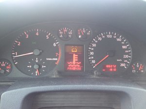

    Уважаемые форумчане, проблема в высветившейся однажды ошибке на БК - кипение и механической стрелкой в 120 градусов, при этом через OBD температура была абсолютно адекватная. "Кипение" переодически пропадает, но неизменно появляется в абсолютно разные моменты без каких-либо закономерностей. Дтож заменил, после этого мех. стрелка стала указывать верную температуру. Подскажите куда копать? Приборка? Бачок? У кого было так же? уровень ОЖ в норме, клапан в крышке бачка исправен. Течей нет. А6 С5, 97 год. 2.4 ALF. Автомат. Фото не моё, прикрепляю для наглядности.

    ож в норме?
    если да и датчик уровня рабочий, то приборка

    Насколько знаю не снимая приборки нельзя узнать ММ или vdo ?

    по номеру
    Твоя проблема больше похожа на проблемы с датчиком в бачке или проводкой к нему

    Когда загорит - сними фишку с бачка и замкни 2 контакта между собой, если погаснет - датчик в бачке, если будет гореть, то приборка...

    Спасибо, проверю как загорится, 2 дня уже не появляется.
