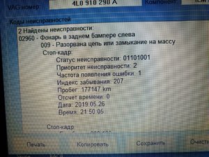

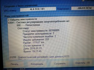

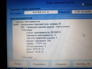

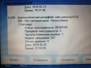

    Наконец-то появилось время разобраться с ошибками в моей Кушке. Прошу помощи разобраться с ними:
    02960 - Фонарь в заднем бампере
    009 - Разорвана цепь или замыкание на массу
    00668 - Напряжение бортовой сети; клемма 30
    002 - Превышен нижний предел - Непостоянно
    03041 - Система регулирования энергопотребления акт.
    000 - Непостоянно
    01299 - Диагностический интерфейс дин данных (J533)
    004 - Нет сигнала/связи - Непостоянно
    По задним фонарям ошибка появилась после того, как я заменил треснутые оригинальные на аналоги магнети марелли (или как-то так). Проводка целая, все лампочки работают исправно. Ошибка по левому и правому фонарю (ошибка не скидывается)
    АКБ меняю в феврале 2018 года (АКБ Exide)
    Остальные ошибки, которые на фото, тоже не скидываются :)

    По 46 блоку,раз машина 2007г,а фонари рест,значит блок паяли или меняли?А сами фонари горят?
    Остальные ошибки очень похоже на блок под водительским сидением,блок-61,туда обычно вода попадает и контакты там в зелени... В лучшем случай почисти контакти и всё пройдет и провода подергай,не сгнили ли случайно...Из-за 61-блока в многих блоках должны быть ошибки,которые стираться будут,но будут опять появляться... На драйве очень много тем про 61-блок....

    фонари дорест, как родные. Блок не паяли и не меняли. Фонари горят исправно, как и должны (когда открывается крышка багажника)
    Под сидение заглядывал, вроде все сухо без окисей, может быть не туда смотрю? Нет ли фотографии этого блока под сидением?

    Багажник открываешь,фонари должны гаснуть и загораются в бампере... А по 61 блоку, вот тема https://www.drive2.ru/l/5269640/

    Фонари так и работают. Открываю багажник, свет переходит в бампер

    Добрался я на этих выходных до блока 61 под водительским сидением. Все чисто и сухо. Для уверенности поднял поролоновый уплотнитель рядом с блоком, тоже весь чистый, признаков, что там была когда то влага - нет.
    Акб снял на все выходные, зарядил на малом токе, установил, клемы смазал пастой от ликви молли. Прогнал Васей на ошибки. Ошибки потерлись, но после запуска двигателя появились снова.
    Где копать?
