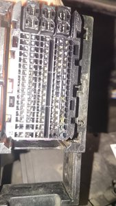

    Все же антифриз туда не попадал, хоть и тек с термостата. Проводка была сухая, но разъём весь в окисле, мозги было уже не спасти, взяли контрактные с Европы. Я думаю что причина окисла-попадание воды или омыаайки через вентиляционные отверстия в жабо, т.к. они находятся прямо над разъёмом эбу. менял термостат -врагу не пожелаю. Пожелаю инженерам придумавшим это косячное бля*ство, которое начинает течь и хрен до него доберешься, делать это каждый день. У нас на диллеру его замена делается со снятием мотора.

    Не встречался с таким, чтобы разъём не остановил воду с наружи... Фото красивое, жаль схемы долго не увижу, посмотреть бы что за пины окислились. Может всё-таки недосмотрели откуда текло?
