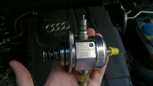

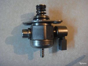

    Извините, уже наверное чуть не в тему, но беда случилась...(
    Продали мне ТНВД, и оказалось что он без датчика..Можно ли снять датчик со своего старого ТНВД, и установить на купленный? И как это сделать? он, судя по всему довольно крепко там держится...

  19. melkon
    melkon Суровый диагност
    21 сен 2005
    27.089
    Touareg CR 3.0TDI
    ТНВД вообще то не разборный :shock:
