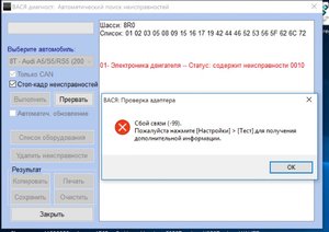

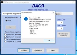

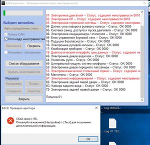

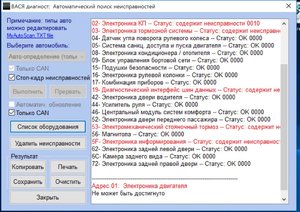

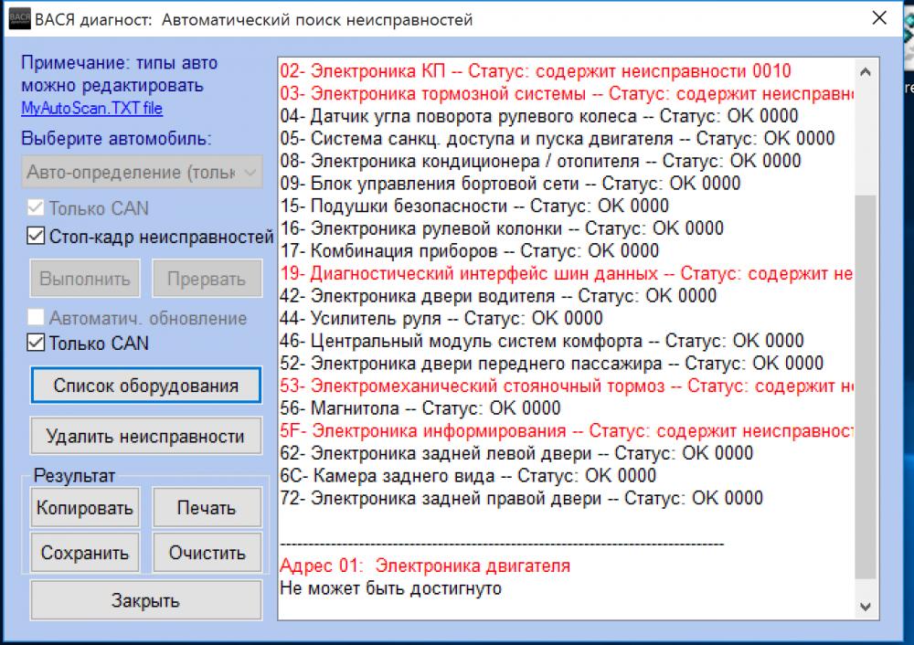

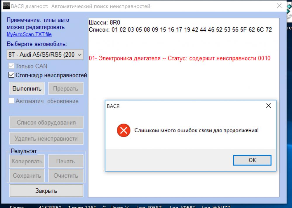

  15. wmcasher
    wmcasher Новичок
    25 июл 2009
    31
    Amarok, A5, Q3
    Загорелся check engine и "Контроль стабилизации (ESC) неисправность!"
    A5 Sportback 2.0T CDNC S-tronick конец 2011 года, рестайл
    Сегодня утром при разгоне как будто кто то резко ударил по тормозам, после чего машина затупила, загорелся чек и на приборке выдало ошибку "Контроль стабилизации (ESC) неисправность!" и что то про недоступность системы старт стоп. Добрался до дома, дождался друга со шнурком(с алиэкспресса), сделали диагностику, сохранили лог, но ошибки из-за шнурка были без описания, только номера, разбираться не стали т.к. нужно было ехать на встречу, попробовали сбросить ошибки, не вышло, ошибки сразу появлялись снова( поэтому пришлось оставить машину во дворе(
    Вечером вернувшись с работы попробовал завести двигатель, но двигатель сразу глохнет если не трогать газ, чуть прогревшись — работает.
    решил еще раз провести диагностику, уже своим шнурком(вася диагност), не получилось, при нажатии "Выполнить" операция прерывалась и в логе было только
    Адрес 01: Электроника двигателя Не может быть достигнуто
    при этом видно было что в части блоков есть ошибки
    01- Электроника двигателя — Статус: содержит неисправности 0010
    02- Электроника КП — Статус: содержит неисправности 0010
    03- Электроника тормозной системы — Статус: содержит неисправности 0010
    53- Электромеханический стояночный тормоз — Статус: содержит неисправности 0010
    5F- Электроника информирования — Статус: содержит неисправности 0010
    заход поблочно позволил считать ошибки, лог ниже, помогите разобраться, за репост отдельное спасибо
