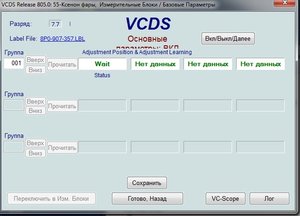

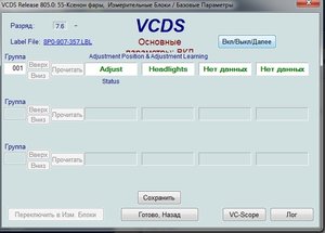

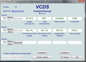

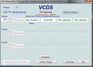

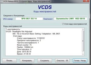

    Замучила меня ошибка 01539.
    Снимал фары, промыл поставил на место, сделал адаптацию - выскочила ошибка.
    Address 55: Ксенон фары Номер Блока Управления: 8P0 907 357 H Компонент и/или версия: Dynamische LWR H02 0010 Кодирование: 0000003 Код сервиса: WSC 02325 Коды неисправностей были очищены 1 неисправность: 01539 - Файл CODE не загружен! 005 - Файл CODE не загружен! - MIL ВКЛ Стоп-кадр: Статус неисправности: 11100101 Приоритет неисправности: 2 Частота неисправности: 1
    Катался пол дня, чтобы в измерениях переднего и заднего сенсора были одинаковые значения, все равно ошибка не сбрасывается. Фары при запуске теста и опускаются и поднимаются.
    Адаптацию делал так:
    1. Подключил VCDS.
    2. Включил зажигание.
    3. Зашел в 55 контроллер (Корректор фар).
    4. Выбрал 02 — чтение ошибок; удалил ошибки(все равно пишет
    01539, вышел в предыдущее меню.
    5. Включил ближний свет.
    6. Выбирал функцию 04 — базовые установки; в группе ввел 001, ничего не происходит, фары не регулируются и пищит ошибка
    7. Ввожу в поле 002, пишет ERROR
    Что еще нужно не пойму. Передний и задний датчики работают, показания меняются при езде.
    Может кто чего подскажет где искать?

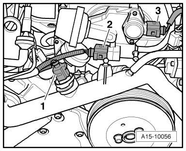

    менят датчик за мотором от воздушного фильтора к ДЗ большую шлангу сними:( упс у тебя 3.2

    audi_men, ага у меня AUK, стоит один двухконтактный датчик температуры. Замерил на нем сопротивление при комнатной температуре и потом в стакане с горячей водой. Сопротивления вроде бы соответствуют правильным. Наверное, проблема в проводке от датчика к блоку управления двигателем. Может кто знает?

    не заметель что тест прошол. значить проблема датчик уровня
  17. audi_men
    audi_men Завсегдатай
    26 июл 2009
    519
    Audi А4/B6 1.8Т
    может поможет ...Базовая настройка должна проводиться при следующих условиях:
    J шаговый электродвигатель должен быть исправен
    J исполнительные двигатели должны быть исправны
    J должна быть выполнена кодировка блока управления корректора фар -J431
    J напряжение АКБ должно быть больше 10,5В
    J значение переднего левого датчика дорожного просвета -G78 должно быть от 12,5% до 50,0%
    J значение заднего левого датчика дорожного просвета -G76 должно быть от 50% до 87,5%
    значить проверить датчик 76
