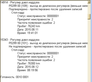

    Помогите. Встретил 2 ошибки. Что делать? Куда бежать???
  17. melkon
    melkon Суровый диагност
    21 сен 2005
    27.089
    Touareg CR 3.0TDI
    Бежать на диагностику регулирования давления наддува ... Начать с опрессовки как вариант ,далее по пунктам . Если что можешь обращаться за помощью :hi:
  18. gguman
    gguman Живу я здесь
    8 янв 2013
    1.334
    A4/B8 1.8T 10г.
    васей можно продиагностировать?

    001 - Upper Limit Exceeded - Intermittent
    Freeze Frame
    Fault Status: 00100001
    Fault Priority: 3
    Fault Frequency: 38
    Reset counter: 11
    Mileage: 149631 km
    Time Indication: 0
    Date: 2015.06.23
    Time: 13:18:37
    При этом во время работы климата вентиляторы охлаждения в определенный момент не включаются на полную мощность, в результате чего двигатель начинает греться. Может быть это связано с данной ошибкой?
