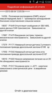

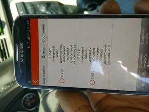

    Всем привет:
    Авто Audi A4 Quattro 1.8T 2002год, автомат:
    При резком нажатии на педаль газа Выскакивает на панели "ЕРС"+ Чек+ Желтый восклицательный знак в кружке...
    Автомобиль не реагирует на нажатие педальки... Если заглушить и завести по новой то все пропадает, но до следующего резкого нажатия... Ошибки ВОТ:
    Дроссель менять?

    Audi А4/B6 1.8Т
    проводку проверить для начало .промыть ДЗ и адаптация .

    A4 1.8T 2002г
    полностью от ЭБУ до ДЗ? или есть гдето "больные места"
