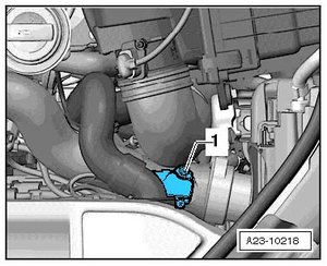

  9. audi_men
    audi_men Завсегдатай
    26 июл 2009
    519
    Audi А4/B6 1.8Т
    вот здесь :D
      52,6 КБ
      184
  10. sluch
    sluch Живу я здесь
    27 авг 2009
    1.728
    Ивановская обл.
    q7 3TDI 2012г.
    это под замену ? и как правильно оно называется? =)
