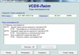

    Подскажите, выскакивает ошибка датчика давления наддува и давление на впуске. происходит это как правило после езды в S-режиме и тапка в пол. сбрасываю ее каждый раз. Поведение автомобиля при этом не меняется. разгон и остальное в норме. турбина дует положенные 0.8 (стоит прибор).
    расход масла при обычной езде нормальный ( при замене раз в 7000 км доливать не приходится.) при езде в S - через 6000 км пришлось долить грамм 700-800.
