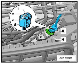

  7. audi_men
    audi_men Завсегдатай
    26 июл 2009
    519
    Audi А4/B6 1.8Т
    провер датчик давление
      61 КБ
      289
