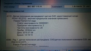

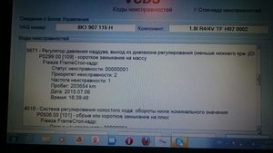

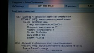

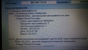

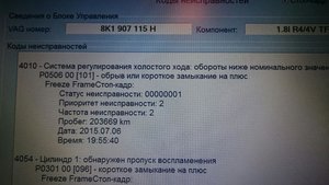

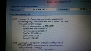

    дубль два:

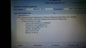

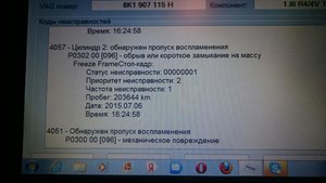

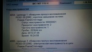

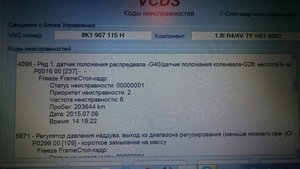

    начало-История примерно такая, машина А4 1.8Т 8К двигатель CAB 2008 года, пробег 205 000, девушка поехала в Керч, по дороге загорелись лампочки чека и епц(управление двигателем) при заезде в краснодарский сервис одним махом ее приговорили на замену ГБЦ с распредвалами, сказав при этом, что цепь растянута. в итоге заехала сама на паром, на пароме машина перестала заводиться, точнее она заводится, работает секунд 5 как дизельный мотор и глохнет. Эвакуатором оттащили в сервис, там всплыли следующие ошибки:
    4113
    4096
    5671
    4010
    в сервисе в Керчи ремонтировать отказались, сославшись что мотор насчитан на 200 000 и его обязательно надо перебирать полностью....
    и еще маленький нюанс: примерно 15 000 назад обрывало цепь (девочка не знала о том, что нужно ее менять, ГРМ вместе с клапанами и всем остальным меняли в ДЕЛЛИСЕРВИСе.
    ПРОДОЛЖЕНИЕ вчера машина вечером отказалась проворачивать мотор вообще, подключили шнурок васю диагноста и вот что он выдал:
      77,8 КБ
      89
      66,5 КБ
      90
      82,9 КБ
      81
      73,5 КБ
      64
      69,2 КБ
      64
      56,4 КБ
      74
      76,8 КБ
      70
      76,4 КБ
      68
      77 КБ
      63
      46,4 КБ
      87
  10. audi_men
    audi_men Завсегдатай
    26 июл 2009
    519
    Audi А4/B6 1.8Т
    проверить метку .скоре всего датчик G28
  11. Вальмонт
    Вальмонт Живу я здесь
    9 сен 2008
    1.191
    газ3110/А6 3.0 TDI
    а можно чуть поподробнее как и куда лезть?(((( чтоб четко ставить задачи что в какой последовательности делать. а то там в сервисе как я понял с ремонтом и диагностикой заморачиваются не сильно, меняют или перебирают мотор сразу.
    еще было мнение что цепь растянута, но как ее за 15 000 могло растянуть-ума не приложу
    G28 что это за датчик?
  12. audi_men
    26 июл 2009
    519
    Audi А4/B6 1.8Т
    через вагком проверит группу 93 ..разъемы к датчикам :(
  13. Вальмонт
    9 сен 2008
    1.191
    газ3110/А6 3.0 TDI
    Так она вообще не заводится и измерительные блоки не работают, кнопка погасшая
  14. audi_men
    26 июл 2009
    519
    Audi А4/B6 1.8Т
    значить ЭБУ глючить провер предохранители все и четко
  15. igor33
    igor33 Заблокирован
    19 июн 2010
    19.975
    А6/С6 3.0i Q 05
    У тебя ошибки от 6 июля.
