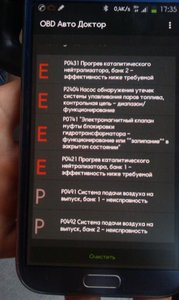

    Подскажет кто по ошибкам! Аллроад 2.7 т акпп 2002 год BEL

  16. Kirill.evs
    Kirill.evs Новичок
    19 июл 2015
    10
    Allroad/C5 2.7t 02
    А изза чего они тогда?)не люблю когда что то не понятно)))а что по р0741?
  17. audi_men
    audi_men Завсегдатай
    26 июл 2009
    519
    Audi А4/B6 1.8Т
    акпп ---атф провер уровень:(
  18. Kirill.evs
    Kirill.evs Новичок
    19 июл 2015
    10
    Allroad/C5 2.7t 02
    Щюпа я так понимаю нет на этих авто!!!как проверить?какой если что доливать
  19. audi_men
    26 июл 2009
    519
    Audi А4/B6 1.8Т
    шестиграни ключ на 17 снизу на картере акпп открути толька при заведеном положение на Р при 35-40 градусе темпера.по компу через вагком:(
  20. Kirill.evs
    Kirill.evs Новичок
    19 июл 2015
    10
    Allroad/C5 2.7t 02
    Я так понимаю должно политься?!если нет то доливать через какую пробку?
