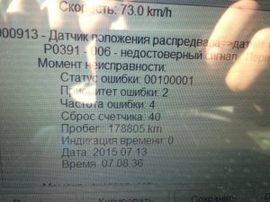

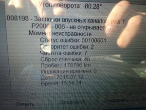

  13. kinotatr
    kinotatr Участник форума
    28 апр 2015
    236
    A6/C6 3.2Q 06г.
    Добрый день. У меня есть несколько вопросов))
    Начнем с того, что Audi A6 C6 3.2Q fsi 2006г машина.
    Когда только заводишь машину, она валит, на все свои кобыли. Прогреется, и особо тяги нету. НО, стоит перезапустить машину, снова валит. И все равно уже прогретая или нет. Так что не катализаторы)) Понимаю, что перезапуском тупо сбрасываю ошибки.
    Имею Ваг-ком. Подключился, читаю ошибки.
    Первая ошибка это по поводу подушки двигателя. Со стороны водителя. Обрыв цепи. И при первом запуске её порой потрясывает, после прогрева перестает трястись.
    Вторая ошибка это Датчик положения распредвала
    Р0391-006-недостоверный сигнал
    Третья ошибка Ряд 2;сдвиг фаз газораспр. В позднюю сторону Р0024 -008 задан значенин не достигнуто
    Четвертая ошибка Заслонки впускных каналов ряд 1
    Р2006-006 - не открывается
    Пятая ошибка это адаптация дроссельной заслонки.
    Я так понимаю что из-за "тряски" двигателя, которая возникает из-за подушки, как раз со стороны водителя, Ряд 2 может выдавать такую ошибку как сдвиг фаз?
    Датчик распредвала, уже заказал, Ряд1, я так понимаю из-за датчика могут возникать ошибки и каналов? Хотя судя по времени сдвиг фаз и ряд 1 как-то взаимосвязаны...
    Адаптация дроссельной заслонки вообще темный лес. Может я штекер к дросселю не до конца воткнул? Тк. лез в блок Двигатель-адаптация. Выбирал канал нужный (60 вроде, точно не помню), все значения показываются, всё зеленое, последний блок тоже зеленый, но пишет "не адапт" и все на этом. Нажимал вкл/выкл в программе - ничего не происходит. Лез в Двигатель-Базовые установки - сбрасывал, перед этим сбрасывал ошибку по адаптации. Машина прогрета. Снова лезу в адаптацию и снова ничего не происходит... не понимаю что делать в итоге... Подскажите пожлауйста

  15. sonic_a4
    sonic_a4 Живу я здесь
    25 авг 2013
    4.491
    A6/C6 3.2Q 05г.
    2 kinotatr:
    - разбирайтесь с клапаном управления соответствующего распредвала
    - проверяйте привод заслонок
    PS датчик распредвала - это плата за Ваше "понимание"
