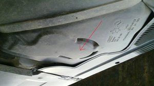

    Съездил на эстакаду. Пока едешь до 2000 оборотов - разницы в мощности никакой, и чек не вылезает. Активный разгон - и нет мощности после 3000, и загорается чек.
    Откуда исходит свист, показал на видео и выделил на фото. Я так понимаю там в бензобаке электро насос стоит?...
    А как понять что не подвис клапан вентиляции бензобака?
    ps извиняюсь за громыхающих работяг на заднем фоне, но свист и так слышно, причём на видео он получился тише, чем в жизни
