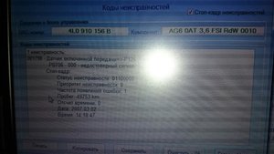

    Добрый день!
    Товарищ попрасил выложить ошибку по коробке с Ауди Q7.
    Поиском прошолся, вроде ничего подобного не находит....
    Прошу знающих прокомментировать.
    Заранее благодарен!

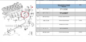

    Несмотря на замены, прежде всего, тест на производительность у рампы. Лог по высокому давлению(запрашиваемое и фактическое). После этого можно начинать что-то советовать...
  17. VODOROD
    VODOROD Живу я здесь
    21 апр 2011
    3.300
    Avant 2.7 Tdi BPP
    От чего до чего и где смотреть плиз ?
  18. Melkon&Ratkov
    25 фев 2014
    8.693
    Манометр врезать в подачу и проверить как еще то ...
