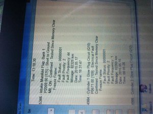

  15. Nikita97
    Nikita97 Новичок
    31 окт 2009
    40
    Пешеход
    #1615 Nikita97, 2 июл 2015
    Добрый день!
    Стала загораться ошибка:
    P 2009 00
    А потом и:
    P 0671
    P 0673
    После чистки только: P 2009.
    2,0tdi 2009г.
    Как лечит и что делать?
    Заранее СПАСИБО.
      123,7 КБ
      63
  16. Melkon&Ratkov
    25 фев 2014
    8.693
    Это либо замена впускного коллектора либо удаление заслонок и привода их . За вторым вариантом можешь обращаться делаем такое регулярно . Можно совместить с чиптюнингом т.к. ценник не меняется от этого :hi:
