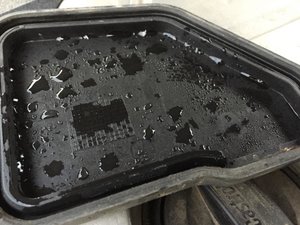

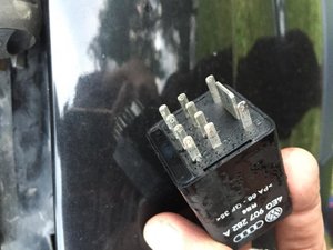

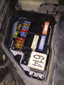

    Открываю вечером крышечку половинку в запазухе, и чуть не упал навзничь. Игорь смотри какая хрень.
    Внутри крышке в воде, открыл всю большую крышку, внутри тоже все в испарениях, оттуда тепленько даже рукой чувствую. Посветил на дне как в ванне вода. Откуда фиг знает. Но помню месяца два назад был дождь косой такой сильный, я капот оставил приоткрытым и ушел переждать. Вытащил преды большие, протер, прозвонил, натфилем прочистил. Вроде сразу завелась, значит свечи подогрева сработали.

  6. melkon
    melkon Суровый диагност
    21 сен 2005
    27.089
    Touareg CR 3.0TDI
    Ну это НАРМАЛЬНА !!! Про водичку я чет сразу писать побоялся дабы не мешать возможному удивлению :D
    Если там была вода я бы проверил на предмет зелени обратную сторону разъема приходящего на реле свечей . Там толстые плюсовые провода легко сгнивают от такого .

  8. Asket
    Asket ₪₪₪₪₪₪₪₪
    17 мар 2009
    18.488
    Q7 3.0TDI
    Лучше бы написал, что-б морально подготовиться , швабру взять :lol:
    Поеду вытаскивать сушить, главное бы узнать как вода попала. Но еще важнее она туда попадает и оттуда не выходит, как в пароварке поднимается конденсатом наверх, сверху капельками стекает вниз
