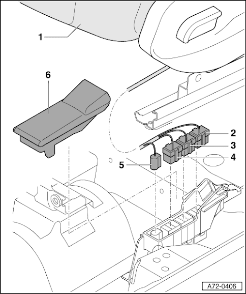

  2. СЛАВИК 21
    СЛАВИК 21 Живу я здесь
    24 июл 2014
    4.304
    АУДИ Q7 3,0TDI
    у меня нет такого под сиденьем...у меня с обшивки жгут выходит толстый..он идет к коробочке с мозгами там..(штекер черного и синего цвета)..а от туда на эл моторчики и в саму сидушку .именно желтых штекеров не нашел там все облазил .
