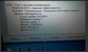

    Подскажите, это катализатору хана или ламбы глючат:confused: ?
